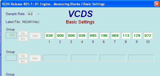

Nový příspěvekod trcek » 02 úno 2012, 19:10
Tak na TDI grafu mi to pise tohle: timing is too retarded to be plotted takze to bude asi tim predvstrikem jak rikal Tomas.

Nový příspěvekod tdiracing » 02 úno 2012, 23:27
Jestli to nebude tím že bto bude rozbitý,jak jsme si Kubo řekli po telefonu pravděpodobně začíná jít do háje napínací kladka na rozvodech u čerpadla a nebo hlavní vstřik ale to jak to popisuješ tak bych se podíval na kladku.
