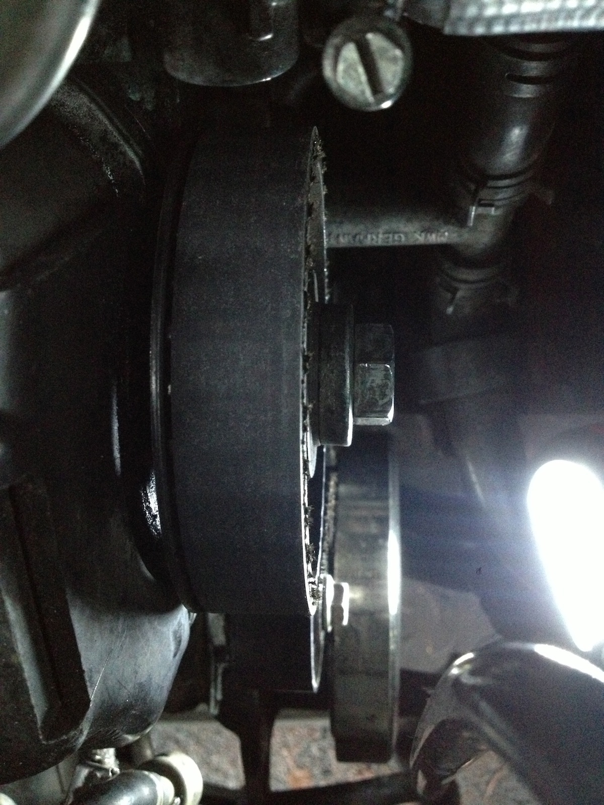

Hoj
stalo se nekomu ze se vybehala drazka do remenu na cerpadle ?remen mam o par mm posunuty z napinaci kladky smerem na hranu remenice cerpadla... myslel sem ze to bude spatnej remen nebo napinaci vymenil sem vse ale stalo se po par tisicich to same...diky za rady preposilam i foto

Příspěvekod Houdas » 09 pro 2012, 10:10
nikomu se to nestalo?nevim co dal uz sem to trikrat rozebral a slozil a stale nic...napada me pouze varianta posunuteho cerpadla ktere ale nejde posunout ani o mm nebo horni ozubene kolo a posledni varianta vyoseny steft na vadici kladce a zniceny zavit na napinaci kladce v bloku..diky za rady..

Příspěvekod tdiracing » 09 pro 2012, 12:22
Ahoj Ondro,buď je něco mechanicky špatně a nebo to špatně nastavuješ nic jiného tam být nemůže.
P.S.Je mi jasné že tě má odpověď neuspokojila,ale opravit tuto závadu,tak tomu se říká know-how.

Příspěvekod Houdas » 09 pro 2012, 13:38
Ahoj Tomaši
co se dá dělat asi se do toho budeme muset vrhnout uděláš si čas?ještě zkusím prohodit ozubeny kolo a steft vypada to že to sjíždí už před napinaci kladkou tak uvidime...diky

Příspěvekod JaM » 09 pro 2012, 16:05
Nejsem automechanik, možná mě klame zrak. Na té první fotce to vypadá, jako by jedna kladka nebyla rovnoběžná s tou druhou, pak by řemen mohl sjíždět... Je to možné?

Příspěvekod Houdas » 10 pro 2012, 12:32
z prvni fotky to neni moc poznat...kouknu na to...
