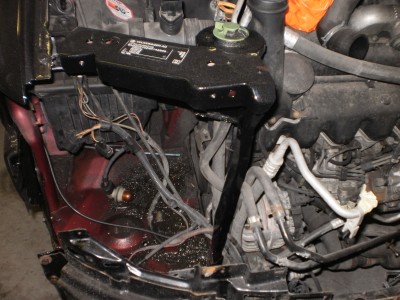

Máte hranatý předek u své T4 a rádi by jste si to předělali na kulatý předek,tak zde je návod co je vše potřeba za díly.
Blatníky +plechový adapter mezi podběhem a blatníkem,kulatý blatník má jiný sklon než blatník hranatý
Kapota-kompletní i s ostřikovači
Nárazník + plastové držáky nárazníku+pěnová výstuha nárazníku je ze dvou dílů
Světla + blikače a svazek elektroinstalace
Maska-horní díl (mezi světly)
Maska spodní díl(to je ten plech co je pod světly)+držáky masky
Výstuha nárazníku(železná)+prodloužení tažného oka
Horní příčka
Držáky světel
Chladič vodní včetně sahar
Chladič servo oleje (hadice se dají použít původní a musí se upravit)

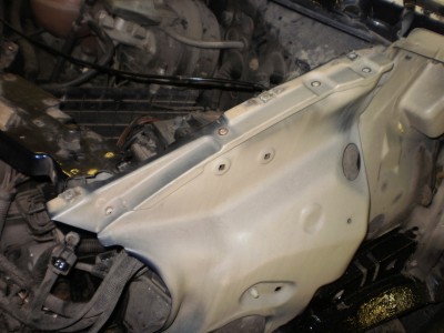

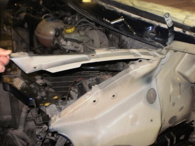

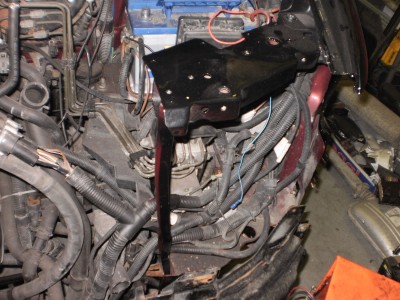

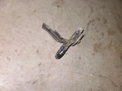

Pravý držák masky spodní díl

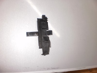

pravý plastový držák masky spodního dílu

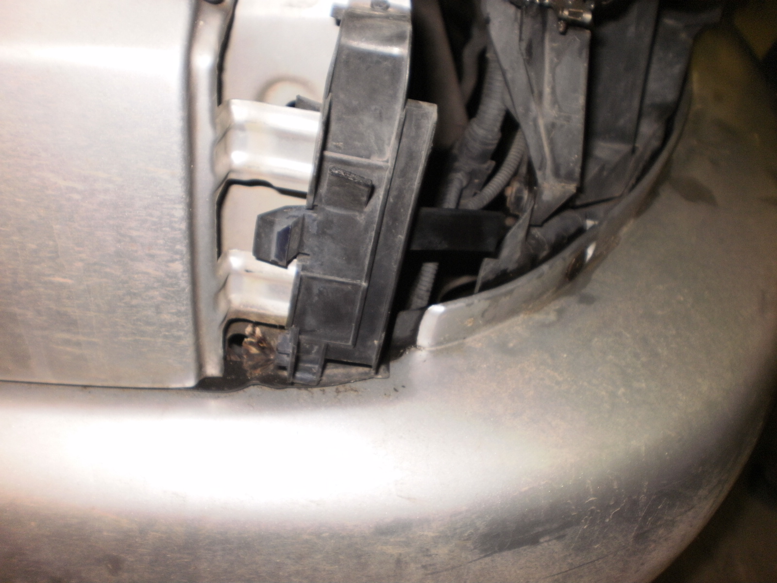

Plastový držák nárazníku

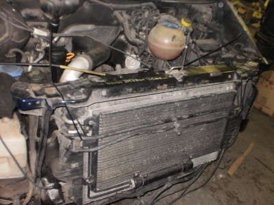

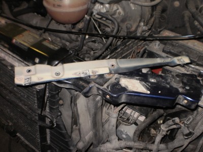

Horní příčka,vodní chladič a cladič servo oleje

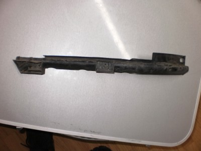

Prodloužení tažného oka

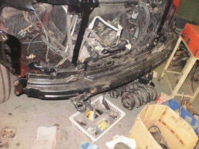

Výstuha nárazníku

Ještě bych rád upozornil že lepší dát celý nový svazek světelné elektroinstalace,totiž kulatý předek je delší o 15 cm o proti hranatému.Tak že pokud se předělává původní světelná kabeláž z hranatého předku tak je to nejde dát do držáků ve které mají být vedeny svazky elektroinstalace.Na levé světlo to ještě vyjde ale na druhé které je na pravé straně tak je to natažené a jde to to přes chladič a sahary,jelikož je to krátký tak se nedá svazek uchytit do držáků na výstuze nárazníku.
