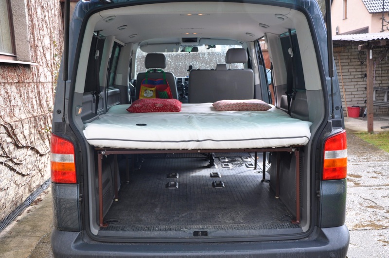

MOJE ŘEŠENÍ
Kamarád mi poradil, ať se kouknu ještě do Ikea, že tam mají levnou matraci. Opravdu, za 299Kč mají matraci Jaren (včetně potahu) 200*80(či 90)x6cm. Přišla mi ale dost měkká a nízká - http://www.ikea.com/cz/cs/catalog/products/10123133/ . Protože ale zrovna měli akci -30% na matrace Sultan, vybral jsem Florvag s rozměrem 200*160*10cm. Cena 1393 Kč a to včetně kvalitního potahu - http://www.ikea.com/cz/cs/catalog/produ ... #/30139736 . Ořezal jsem ji nožem (se zoubky na chleba) na rozměry Longa a jsem moc spokojený!

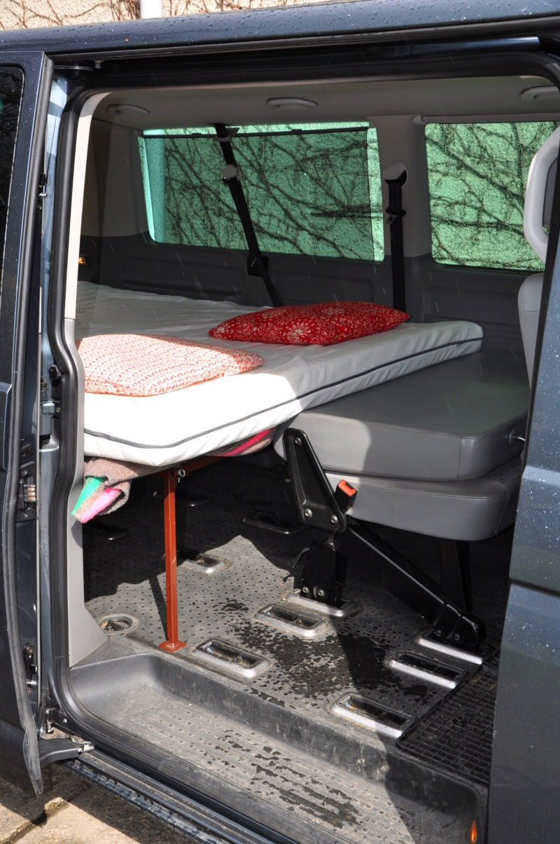

Ahoj,pěkný průzkum trhu s matracemi :) ,ta ikeácká sultanka mě taky napadla,ale bylo mi líto do ní řezat.Nechat si udělat matraci na míru je ale podstatně dražší,tak ji asi kuchnu..
Líbí se mi ta tvoje jednuchá postel,máš to nějak vyndavací-zastamdací??
Pěkný to máš..
Re: Matrace na postel
Nový příspěvekod xciko » 01 dub 2012, 22:45
V Ikea to vyjde nejlevněji, takže není důvod, proč do ní pak neříznout. "Na míru" je problém právě s tou mírou, protože ty různé vlnky v autě se dost blbě měří. A výrobce to potřebuje přesně, řežou to myslím na CNC strojích.
Postel zas tak jednoduchá není :-) Je rozebírací, aby se dala pohodlně uskladnit. Jinak vyndavací určitě je, i když jsem to ještě nezkoušel - skládám v autě....
