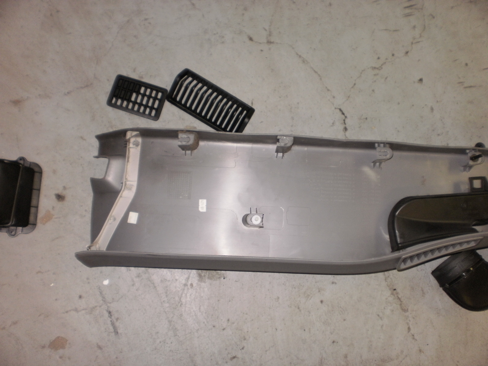

Montáž nezávislého (horkovzdušného)topení do T5,JaM si koupil nezávislé topení a obrátil se na nás s montáží,jelikož si koupil pouze topení bez plastů a vedení jak nasávaného vzduchu tak teplého vzduch který vede sloupkem B do kabiny.Tato T5 neměla z výroby příhřev motoru a tak se muselo vyměnit i čerpadlo v nádrži,to proto aby tam byl výstup paliva pro nezávislé topení.Dále se musí vyměnit schod spolujezdce a zapojit elektro instalaci tak aby topení komunikovalo s diagnostikou

Příspěvekod JaM » 23 led 2012, 09:24
A bufá... :lol: Už se těším na pořádnou zimu :D Kluci díík :!:
