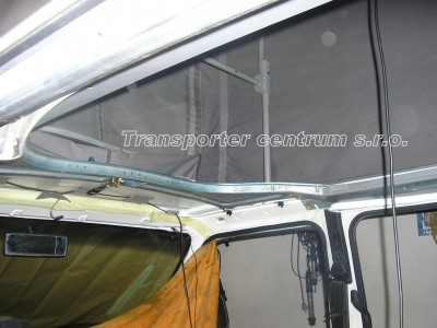

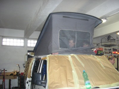

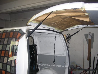

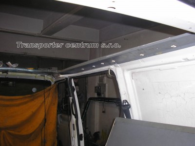

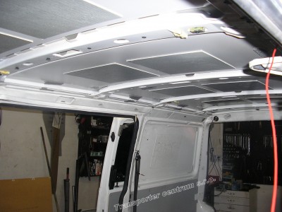

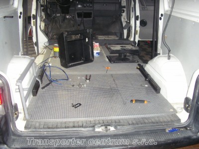

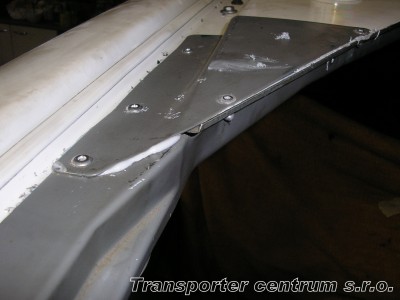

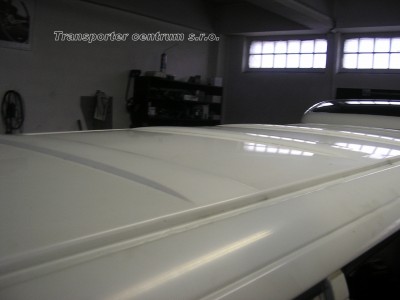

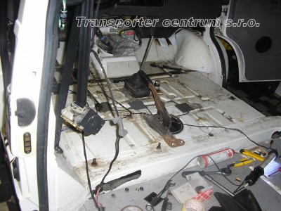

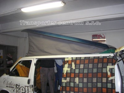

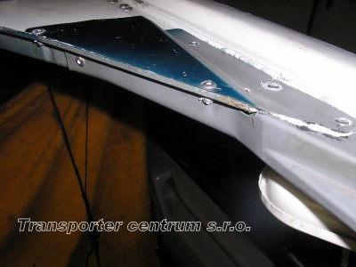

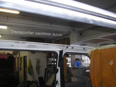

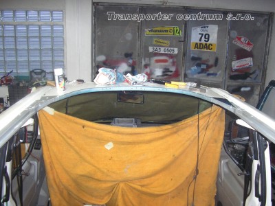

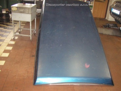

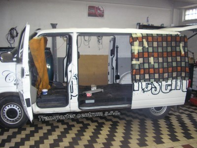

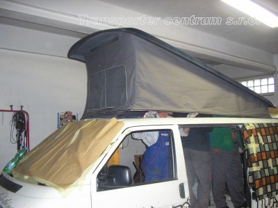

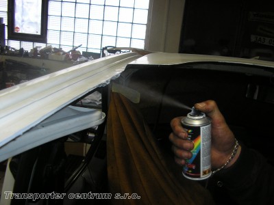

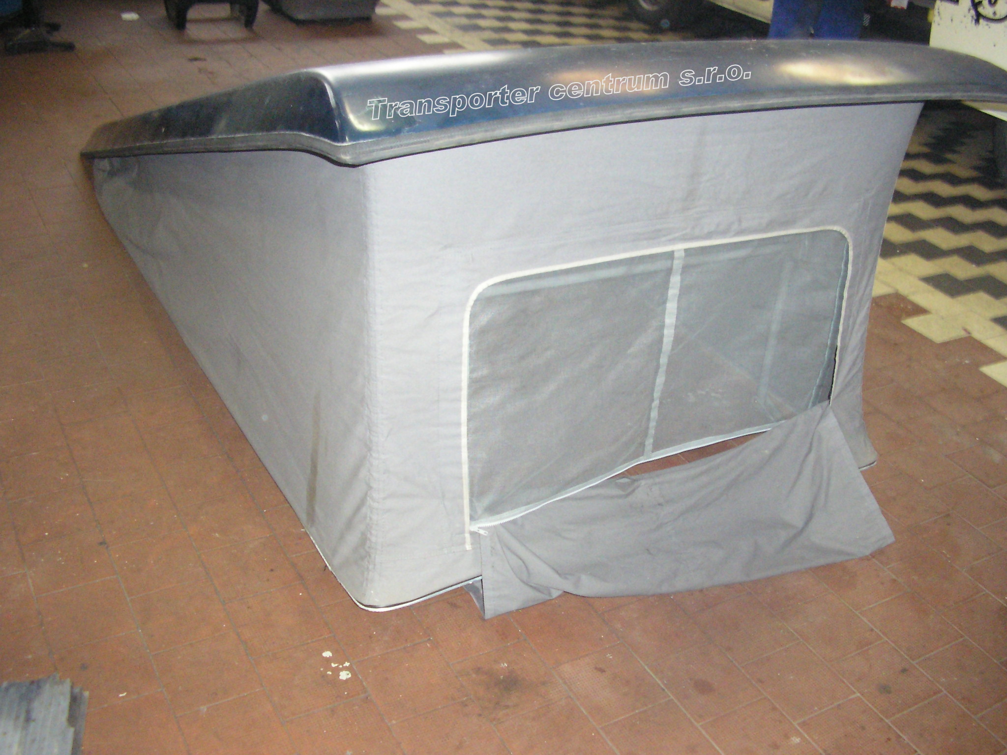

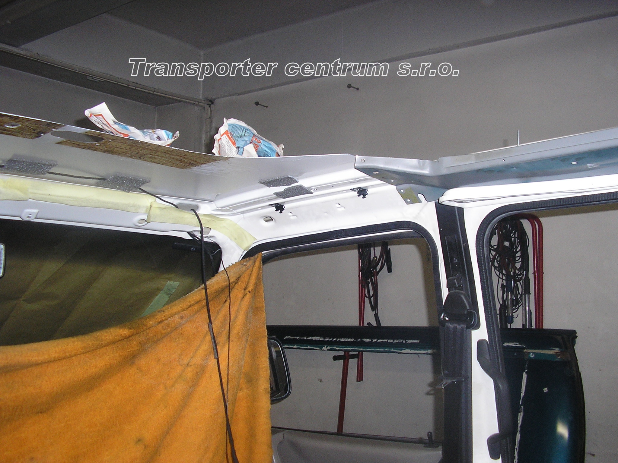

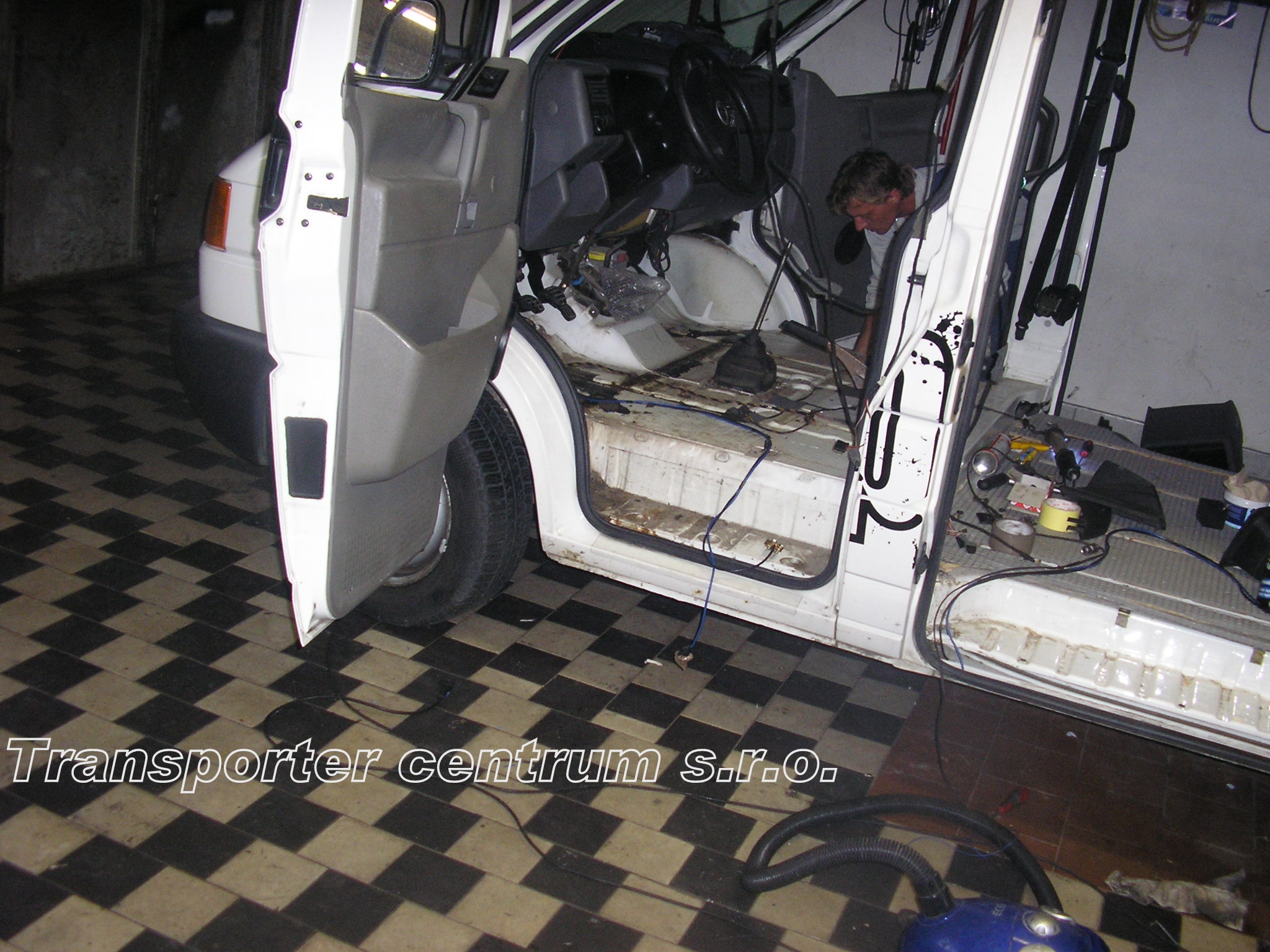

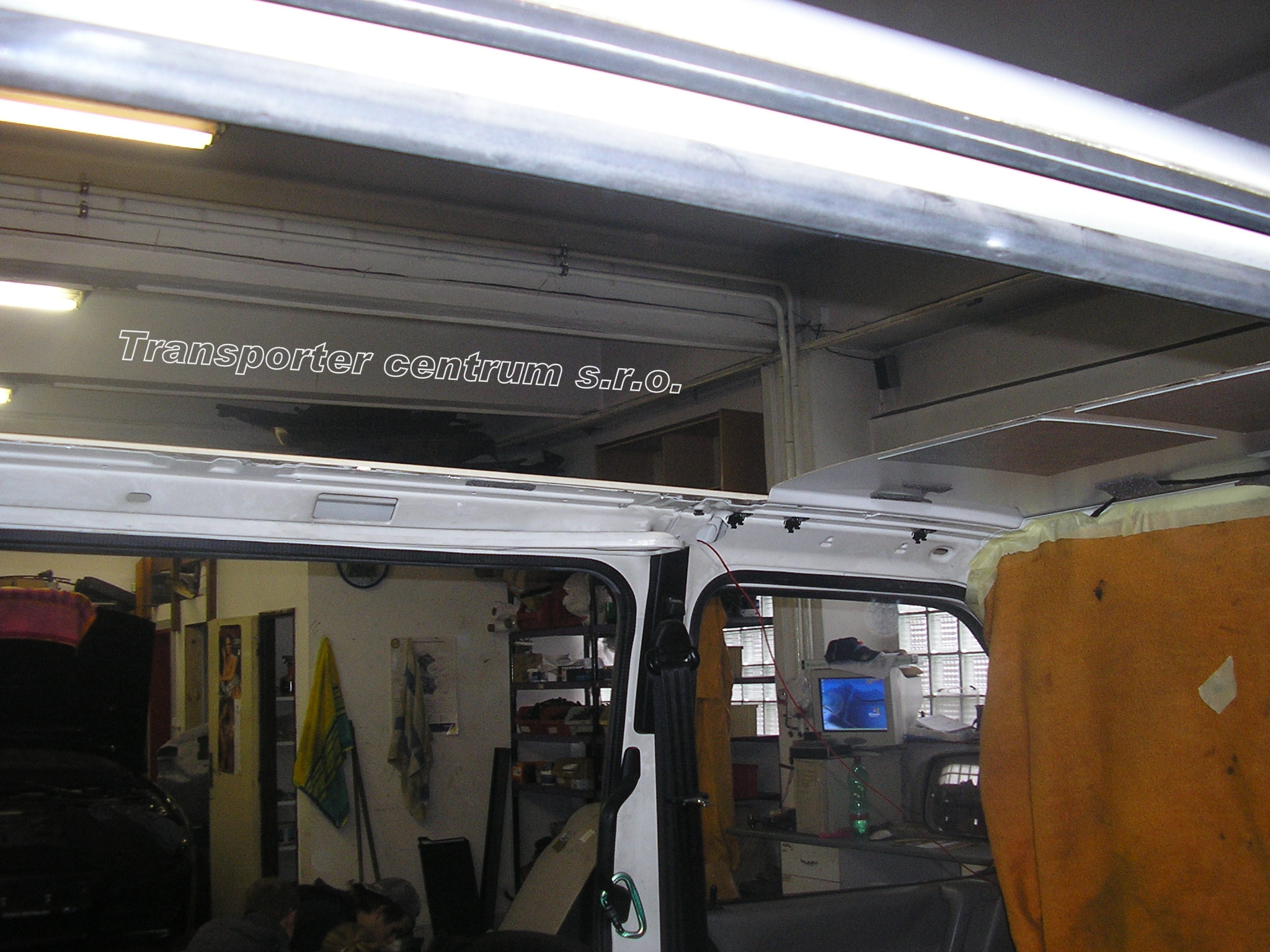

Před pár lety jsme montovali zvedačku na T4 se dvěma posuvnými dveřmi,zákazník si dovezl zvedačku uřízlou ve sloupkách,nejdříve jsme zvedačku demontovali z torza plechové střechy,a na autě jme to vyměřili a vyřízli,výstuhy zvedačky se nalepily karosářským tmelem,části odříznuté karosérie(tam kde byl holý plech)jsme nastříkali abychom zamezili případné korozi.Po kompletní montáži a lakovně jsme části střechy vystříkali voskem na dutiny.Ještě se musela upravit výstuha a rám zvedačky na levé straně,poněvač auto má dvoje posuvné dveře a zvedačka byla z modelu kde byly jedny posuvné dveře.

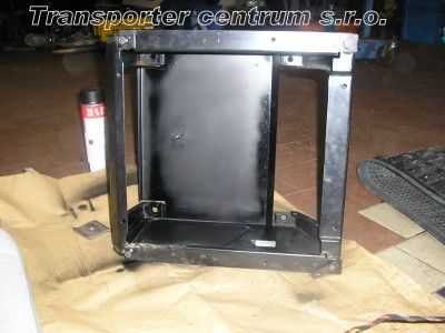

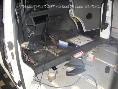

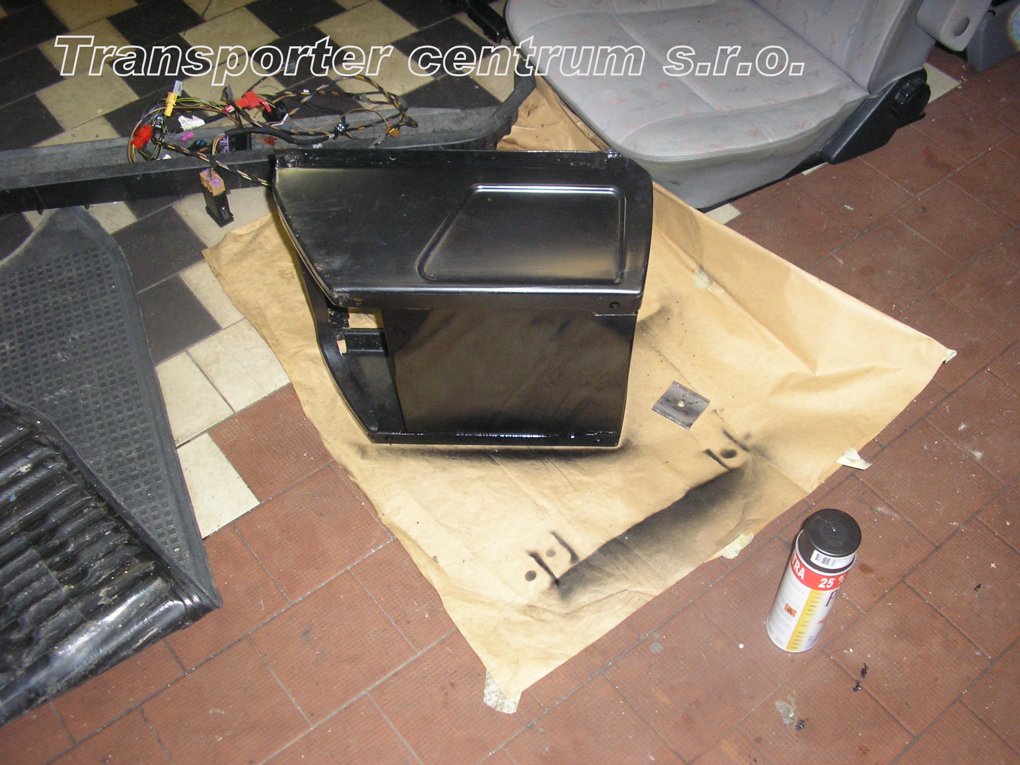

Ještě jsme na přání zákazníka namontovali dřevěnou podlahu z multivanu včetně zadní rozkládací sedačky a postele.Na druhou baterii jme vyrobili držák,domontovali jsme vyhřívání sedaček.
