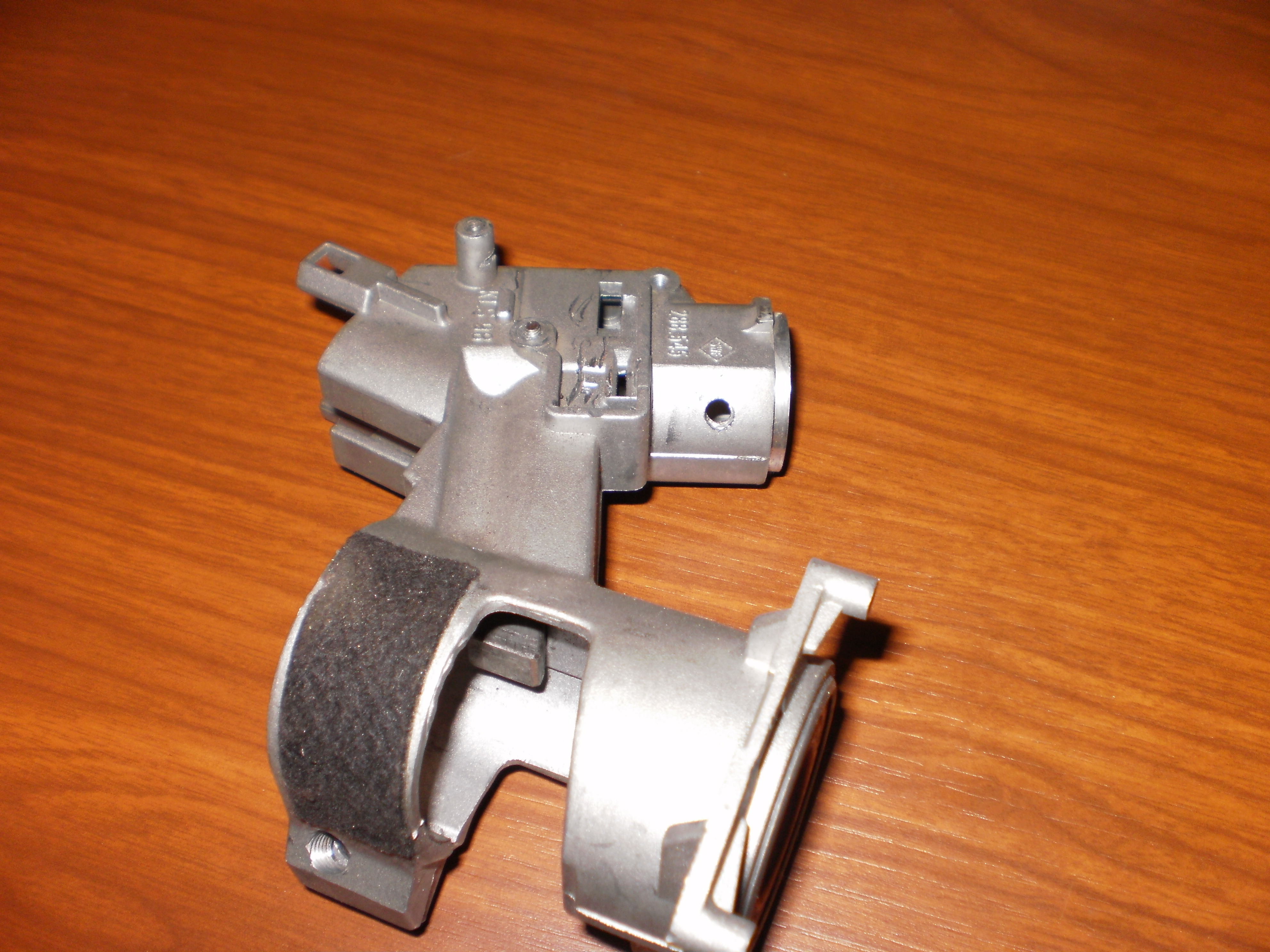

Dle tvýho fotonávodu to bylo hnedka...jen jsem musel počkat než zasvítí na auto sluníčko aby tam bylo trochu teplo ;-).
Přikládám foto tý vložky s ulomeným "fífem" co otáčí spínačkou.
Předpokládám, že jediná možnost je výměna vložky...

Příspěvekod tdiracing » 09 pro 2012, 15:12
Přesně tak je nutné vyměnit vložku za novou,když v pondělí zavoláš ráno tak bych ti řekl aktuální cenu a jestli ji máme sladem.
