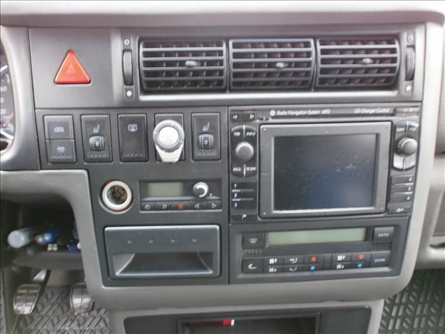

Ten dvoj vypínač těžko říct zkus to sem nakopírovat když to člověk uvidí spíš se zjistí co konkrétně to je.

tu su fotky
a kde byva vyhrievanie zrkadiel? alebo sa zapina automaticky z vyhrevom zadneho okna? lebo na ovladani spetakov vyhrievanie nevidim
este sa spytam ohladne navi DX, je vždy k navi aj CD menič? Ak ano kde je umiestneny?

Vyhřívání zrcátek se zapíná společně s vyhříváním zadního okna.
Navigace DX má vždy CD měnič na 6CD a je umístěn ve středovém kaslíku.

Takže podle fotky to vypadá že je to bývalí taxík horní vypínač byl na zapnutí světla TAXI a spodní byl na vnitřní osvětlení ale dost často se používal i jako přídavný vypínač například na spínání teplovodního bufíku předělaného na nezávislé topení.
